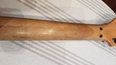

Por cierto, una pregunta a los foreros que entienden de limpiezas: Me dais algun consejo para limpiar la parte de atras de un mastil (ver fotos)? Esa mugre, se puede quitar? saludos y gracias!
vyansal
por el 25/07/2019
En mi experiencia en las antiguas Ibanez en las que el acabado (laquer) era muy fino y acababa desapareciendo con el uso dejando la madera desnuda es muy difícil, porque suele estar incrustado en el poro de la madera y para dejar el mástil limpio requiere quitar algún mm de madera lijando con cuidado de no cambiar el perfil del mástil.
Hay gente que con agua, gasolina, cepillos de dientes eléctricos, ... hace virguerías, pero yo más allá de darle con lana de acero 0000 no he conseguido mucho.
Le he llevado alguna a T. Fayos y él siempre me ha recomendado dejarla como está porque son mástiles muy finos y si quitas madera sólo para dejarla más limpia puede que te metas en el alma a la segunda o tercera pasada de lija.
Pásale un poco de lana de acero para dejarlo suave y olvídate de la suciedad.

#2310 Muchas gracias amigo! Te lo agradezco, la verdad es que nunca he limpiado la parte de atras de un mastil, por un lado me gusta que tenga todo su desgaste natural, pero por otro, hay dias que me gustaria limpiarlo! Un saludo

Antes de lijar prueba agua con unas gotas de amoniaco, para sacar la suciedad que ha penetrado en la madera, yo lo hago en diapasones de arce que ya empiezan a oscurecerse.
