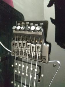

El Gotoh es compatible con el Lo pro trs (yo se lo puse ) pero no se si lo será con un Edge, creo que la distancia entre postes es distinta.
Así me quedó el Gotoh. Mejoró el sustain y mantiene bien la afinación.

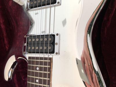

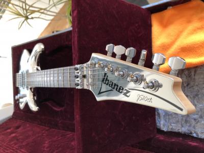

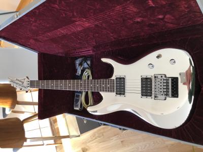

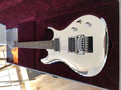

Unas foticos de la Ibanez Js 10th
Rafa
por el 26/12/2018
ohhhhhh...
:babeando: :babeando: :babeando: :babeando:
