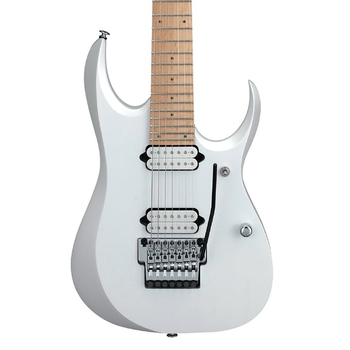

Hola a todos. Llevo tiempo buscando dar el salto de calidad con la compra de una guitarra. Siempre me han gustado las Ibanez porque aparecen en muchas canciones y artistas que escucho. La apariencia es la que mas me gusta de las marcas habituales. (Aunque la "rareza" de skervesen opuesta a la guitarra que pongo abajo tambien me gusta, pero por precio ya descarto).
¿Sabeis la probabilidad de que una guitarra de 7 cuerdas tenga su version de 6 cuerdas (y si suele pasar)? Hablo de la Ibanez RGD3127 http://www.ibanez.com/products/eg_detail18.php?year=2018&area_id=3&cat_id=1&series_id=3&data_id=358&color=CL01
Esperando al NAMM 2019 a ver que nos ofrece Ibanez. Pero esa se me ha metido en la cabeza de todo el catalogo que tienen actualmente.

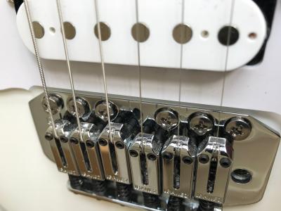

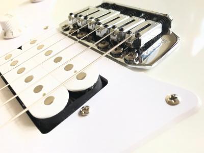

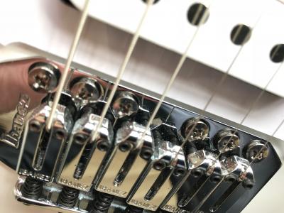

Buenos días, me gustaría hacer una consulta de novato. Me he comprado, estoy empezando a tocar la guitarra eléctrica, una Ibanez GIO GRX20W WH, para mi la veo bien, me gusta como suena, los acabados, etc., la única duda es que los 6 tornillos del puente están apretados en escala de alturas, es decir, el de la vuerda 1ª (fina) apretado a tope y en escala hasta el de la 6ª cuerda que está más alto, vamos no está apretado del todo, he llamado y me han dicho que eso es para el Trémolo, pero a mi me parecía que estaban sin apretar.
Que os parece, es esto así, es normal.

¿Los tornillos de la placa que van a la madera o los tornillos que van a las selletas?
Los de la placa depende del uso que le quieras dar al puente: si no lo vas a usar apriétalos todos para que quede como un fijo y desafine menos. Si vas a usar la palanca, muchos suelen dejar el tornillo de la 1-6 cuerdas apretados, 2-5 cuerda algo más flojos y 3-4 flojos del todo para tener un mejor pivotaje.
Los de las selletas deben ir en escala según el quintaje de la cuerda, generalmente la 1 queda más atrás, la 2 un poco más adelante y la 3 un poco más adelante todavía. La 4 queda un poco más atrás que la 3, la 5 un poco más adelante que la 4 y la 6 prima la más adelantada.

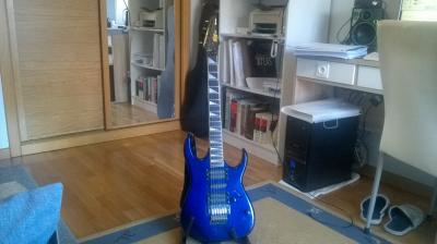

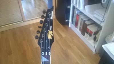

Me adhiero a este hilo con mi humilde Ibanez EX series del 91. La verdad es que con guitarrones que hay por ahí me da vergüenza pero es mi primera guitarra eléctrica y la tengo cariño. Es de serie económica (si es que económica son las 60.000 pesetas que me costó en el año 1991). Lo único que le cambié fue el puente original por un Gotoh y mejoró mucho el sonido.

Muchas gracias por tu respuesta. Los tornillos que han venido del 1 al 6, apretados en escala, es decir el 1 apretado a tope y el resto cada vez más flojos en escala, creo que van a la madera, la verdad no entiendo mucho, te adjunto una fotografía y lo ves, incluso el puente está un poco levantado en la parte con los tornillos más flojos ( la cuerda 6ª)
Respecto a si voy a usar la palanca, no, no la voy a usar, lo que ocurre es que no sé si al apretarlos va a afectar a la guitarra, la altura de cuerdas, etc., no esto no pasa nada igual lo dejo así, no se que será mejor.
Espero tu consejo y ves en la foto a los 6 tornillos que me refiero.

Esos son los que sujetan el puente a la madera; apriétalos si no vas a usar la palanca, reafina y listo.

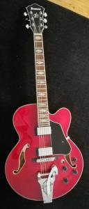

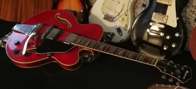

La mia. Una ASF75TRD Aunque no se aprecie en las fotos la pintura es translucida, y con las vetas de la madera, es preciosa. La verdad es que estiy muy contento con ella

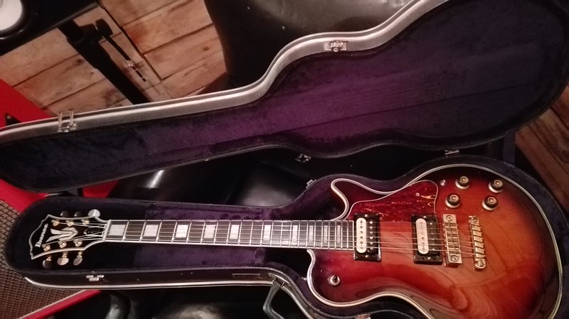

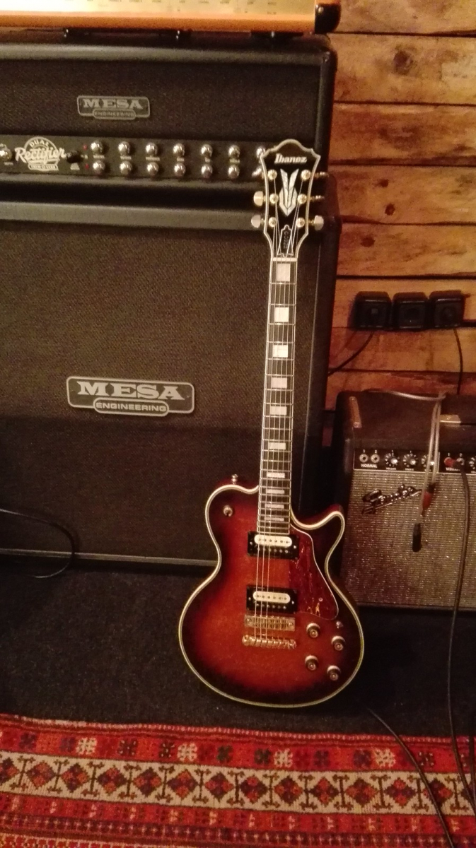

Tengo que postear esto.

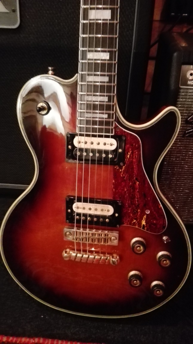

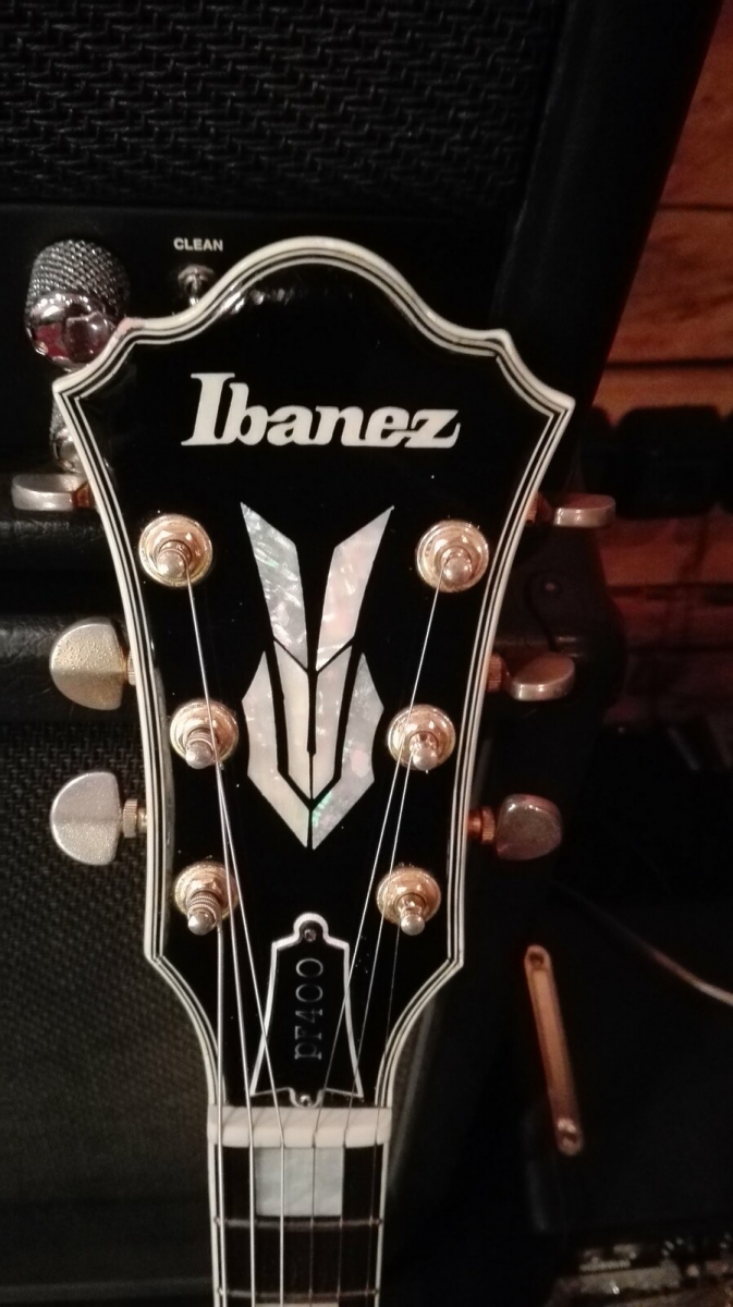

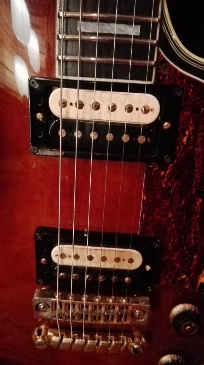

Acabo de recoger mi PF 400 de 1978 del taller de Juan Brieva.
Se le han nivelado los trastes y cambiado las pastillas por unas Bare Knuckle Black Dog Aged Zebra y el resultado ha sido este:
fc5bbf0fe406f953f571b20877cd5-2380156.jpgfull by _soldout, en Flickr
d3214572b253ee5e029235d846ae3-2380156.jpgcuerpo by _soldout, en Flickr
0e29ec4dfe4cf90cd7e9c0fc30fac-2380156.jpgcase by _soldout, en Flickr
7e0a23b3de4f3b832bfc8f33bb4e0-2380156.jpgpastillas by _soldout, en Flickr
13f2db7057b76dc37a2d3514a8e4a-2380156.jpgpala by _soldout, en Flickr
El sonido de las pastillas es espectacular y el nivelado ha acabado con puntos muertos en algún traste. Además la ha cableado para que al accionar el interruptor al estilo Peter Green y una vez acivada el sonido cambia totalmente.
Magnífico el trabajo que Juan ha realizado.

#2087 enhorabuena! La pinta es impresionante!
