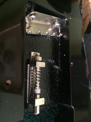

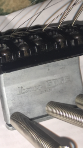

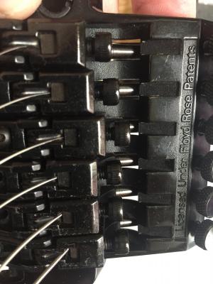

Hola de nuevo.
Gracias por vuestras respuestas, he desmontado el tremolo en un momento y os adjunto las fotos de él. Según mi criterio diria que es original el Low Pro Edge. Lo que ya no sé si será el que llevaba esta guitarra de fábrica.
Comentaros que el backstop se lo he puesto yo hace unos quince dias aprovechando un cambio de cuerdas y no he tocado para nada la altura del puente. Lo he instalado de la forma menos agresiva que he podido, ya que el tamaño del mismo hace que no quepa en el rebaje que hay en la zona de los muelles y era, o rebajar la madera o suplementar para igualar. De momento con un trozo de palo del de los helados hace la funcion sin tocar nada de la madera, salvo los tornillos que logicamente dejan su marca, en las fotos se puede apreciar. Igual el famoso backstop de Ibanez ya descatalogado cabría, pero vale una pasta de segunda mano y de los agujeros no te libras.
Gracias Santi #2195 por tu aporte, cuando lo he visto he caido que al chaval que le compre la guitarra tenía tambien una RG (no recuerdo el modelo) de las mismas fechas de fabricación, quizas en algún momento se intercambio el trémolo, u otro propietario. Pero el que tengo lleva el bloque HS, que entiendo que es el mas "corto" por decirlo de alguna forma.
Paisano Vyansal, gracias también. Eso mismo pensaba yo sobre la cejuela, mas que nada por sensación al tocar, como un pelin altas y duras las cuerdas por la zona de arriba.... un pelin....
De hecho al mismo tiempo que cambié las cuerdas y puse el backstop le cambie la cejuela por una chinorra de 7.00 eur de Ebay, precisamente por preservar la que traía e ir limando esta para ver que tal se comporta, junto con calzar el mastil. Lo de calzarlo con una púa era un decir, siempre pensando que es algo provisional (he oido que los naipes tambien van bien) a ver que resultado daba. Y si vale la pena la mejora de altura o comodidad que lo haga un luthier o atreverme yo (que me atrevería) ya que venden calzas de arce de diferentes angulos y grosores para esto mismo. En cuanto tenga algo de tiempo me pongo con ello pero primero era compartir con vosotros mis inquietudes ya que conoceis la marca Ibanez más que yo.
Como dije, aunque sé que es una frikada buscar el mastil que le pueda corresponder, en ebay ahora mismo hay uno pero en casa tendria que preparar las maletas jeje...
Decir también que la cejuela chinorra va bastante bien, es de 42,9 mm, 0,1 mm menos que la original. He visto comentarios que dicen que estas Ibanez tienen tendencia a que la 1ª cuerda se salga del mastil al tocar, a mi es algo que me ha pasado pero lo achaco a que soy novato, pero noto que ese 0.1mm recogen un pelin las cuerdas y esa tendencia disminuye ( aunque serán impresiones mias de novato)

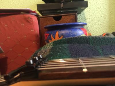

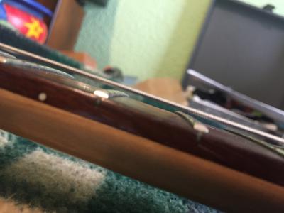

Ahi van las fotos. He intentado sacar los detalles, estado de las cuchillas, altura de las cuerdas, cabe una Jazz III y sobra un pelin...
Saludos a todos

vyansal
por el 31/05/2019
#2197 no lijes la cejuela, no hagas lis surcos más grandes y no rebajes la madera donde va apoyada. Simplemente quita las plaquitas metálicas que hay entre la madera y la cejuela (shims) para bajarla y ve añadiendo planchas hasta que creas que alcanza la posición idónea.
