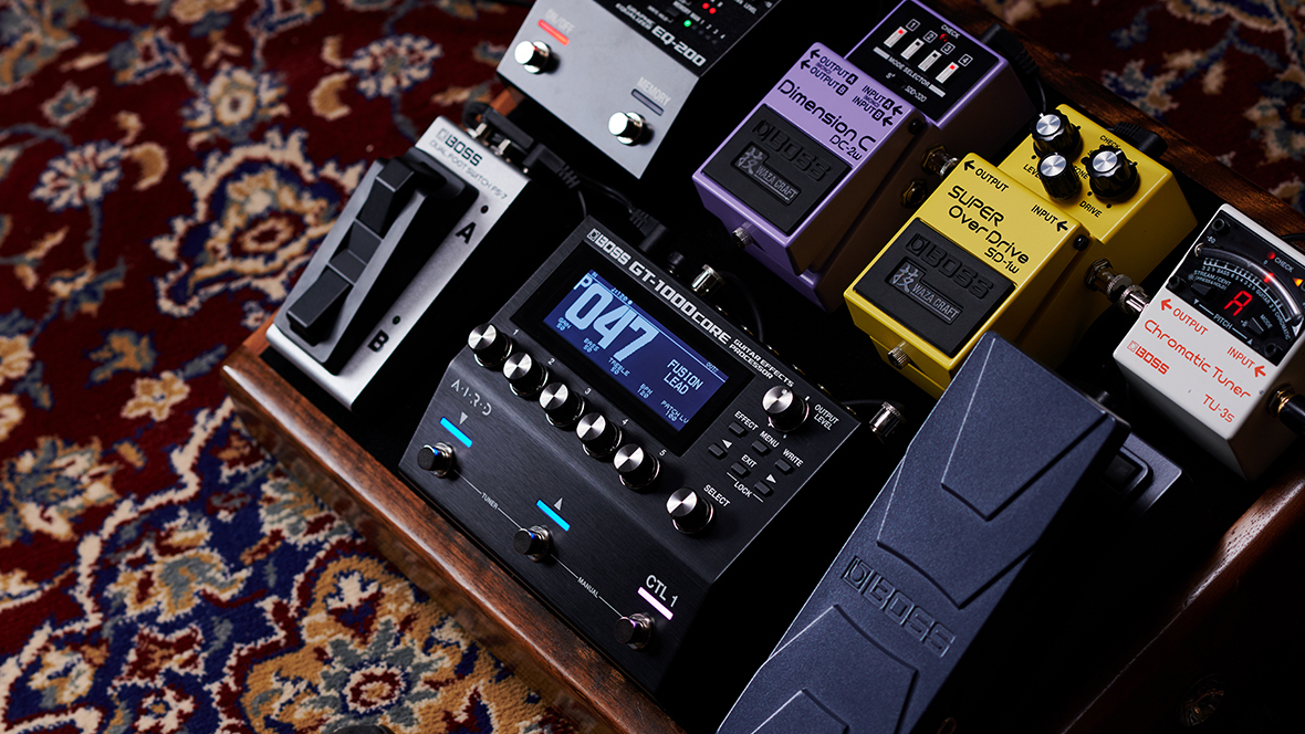

por el 01/10/2020
Le ha salido un competidor al HX Stomp. Parece que line6 ha creado una nueva categoria de productos con el HX. A ver cuantos mas siguen
https://www.boss.info/es-es/products/gt-1000core/
