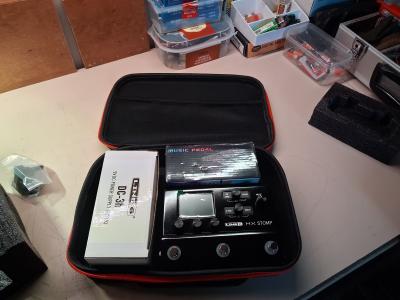

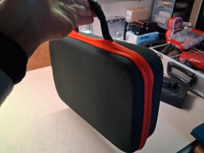

Buenas, os pongo la maleta que me pillao:
https://es.aliexpress.com/item/1005006507760797.html?gatewayAdapt=glo2esp
Yo he pillado el modelo: SET 2 AB49
