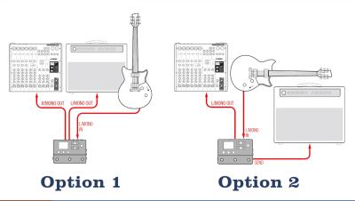

Pues para este sábado voy a tocar directo a mesa y saldrá por la pea, posiblemente lleve un ampli a transistores de monitor de 30w, un Tech 21 Trademark 30 (el local es pequeñito)
El preset, actualizado para el directo:
https://drive.google.com/drive/folders/1kn8cILBUhsPDVBeBvkRdyRbp8Gv5KiYT?usp=sharing
Cuando abras la carpeta, encontrarás la IR de yodaferth y el preset.
Cuando importes el preset y la IR a tu Stomp NO OLVIDES ASIGNAR LA IR tanto en el IR A como en el IR B.
Si no haces esto no se escuchará el estéreo y la PA recibirá un sonido de mierda porque no tendrá emulación de cabina.
¿El setup?
LINE OUT LEFT Y RIGHT para la PA
EL FXLOOP SEND DE LA STOMP (el de la derecha más cercano a los switches) tiene que ir al FXLOOP RETURN del Tech21.
Hazme caso y sonará todo bien! :-)

He visto esto en internet y solamente una salida va a la mesa…
