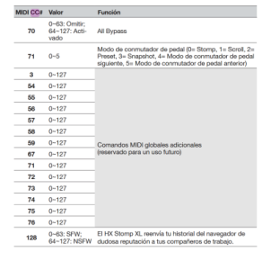

Claro, he tratado de usar los que he visto en el manual, pero funcionan como pisando el boton.
Asi que probare del CC#14 en adelante, no me hacen falta muchos genéricos, con 4 o asi ya me llega.
Lo probare mañana, que ya estoy lejos del Stomp.
Tengo la XL y no se si se pueden usar los de la pagina 68, tambien dice que reservados para el futuro.
Muchas gracias Lutop!!

Ok, me has puesto unos CCs mientras escribia.
Los probare mañana.
Muchas gracias de nuevo!!

Espera, ahora me viene a la cabeza el como asignar esos CC genéricos a cada Bloque, lo haces con Learn?
o girando la perillita izda, despues de Page ?
lutop
por el 11/05/2025
Lo haces con learn o el editor del PC seleccionando el midi CC manualmente

por el 12/05/2025
Buenos días,
He probado del CC14 al 24 y funcionan como me interesa, encendiendo y apagando bloques, eso si he tenido que poner todos en Latching.
Saludos!
