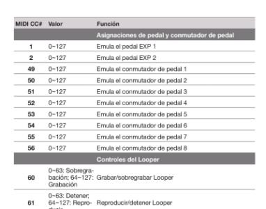

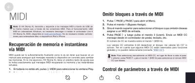

Buenas tardes,
No consigo manejar correctamente mi HxStomp vía Midi, con el Ampero Control.
Según veo en pag.66 "Omitir Bloques a través de MIDI" ,  los valores 64-127 activan el bloque, y los valores 0-63 lo desactivan, pero lo que me ocurre es que, enviando 127 se activa, al enviar 0 No se desactiva, pero al volver a enviar 127 Si se desactiva.
Me da impresión que lo que ocurre es que al enviar 127 es como si piso un footswitch, pej el 1 (Midi CC#49) y el bloque se activa, al enviar 0 es como si no piso nada, y al enviar, por segunda vez, 127 al footswitch 1, se desactiva el bloque, que se habia activado en el primer mensaje Midi, como si hubiera pisado de nuevo el footswitch.
Tal vez tengo que configurar de manera diferente los Footswitchs ??
Alguna idea??

Los CC de emulacion de footswitches que sustituyen a FS1,2,3,4 y 5 funcionan asi, hay que enviar 127 siempre.
Los genericos no. 127 para activar y 0 para desactivar. Que CC estas utilizando?

Aupa Lutop, estoy usando los CC asignados en el manual, pag.67 , del 49 al 56.
He conseguido hacerlo como me interesa cambiando los footswitches a Momentary. Pulsando los dos Page y con el Switch control.
Con botón 1 del Amp.Control enciendo el Reverb en Stomp y con los botones 2, 3 y 4 del Amp.Control me apagan el Reverb.
El caso es que después de unas pruebas luego me ocurria al contrario, el 2,3 y 4 encendian y el 1 apagaba :(
He tratado de usar otros CC pero siempre me dice que están reservados, he debido tener buena puntería :)
Si que me vendría bien saber alguno genérico de los que mencionas.

Viendo tu post, entiendo que estas usando el CC#49
Los CC 49,50,51,52,53 estan reservados para emular los footswitches fisicos. Hacen lo mismo que FS1,FS2,FS3,FS4,FS5, y son "momentaneos", igual que los fisicos.
Es decir, tu asignas FS1 a un bloque, y con el CC#49 valor 127 es como si dieras un pisoton al FS1 fisico. Igual que el boton fisico, un pisoton para activar, otro pisoton para desactivar.
Lo que has puesto del manual es para los CC genericos. Por ejemplo, puedes asignar el CC#14 a un bloque, activarlo con el valor 127 y desactivarlo con el valor 0.

yo con mi controlador midi utilizo al CC#14,15 y 16 para diferentes menesteres y no me salen reservados.
