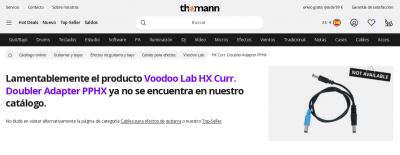

Hola a todos,
No encuentro el cable Voodoo Lab HX Curr. Doubler Adapter PPHX para alimentar la Stomp con un isobrick tipo harley benton, etc.
En Thomman ya está descatalogado y solo lo he visto en Sweetwater y en alguna tienda francesa con mala reputación.
Sabéis si Vodoo Lab ya no fabrica el cable?
Conocéis alguna alternativa que os haya funcionado?

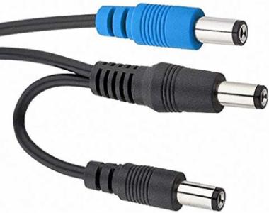

#2245 El que se montó el cable fui yo.
También tienes este otro:
https://www.thomann.de/es/rockboard_power_ace_conl6.htm

Yo me monte un cable, pero antes de eso utilizaba lo siguiente:
-Un cable doble como los de daisy chain (es lo mismo que los current doubler)
-Un adaptador en codo de 2.1 a 2.5 (comprado en Amazon o ebay)
Cuidado que algunos cables que son para "lie6" invierten la polaridad porque algunos pedales antiguos de line6 iban al reves.

Con este cable, si un extremo es hembra y el otro es macho, es que necesitas un cable doble (un daisy chain) para empalmar con dos salidas de 9v a 500ma, verdad?

Tengo una Hx stomp xl y al tener una fuente de alimentacion para alimentar varios pedales mi sorpresa y es de que algo parecido a lo que estais hablando, es que el adaptador de los latiguillos de la fuente de alimentacion es un poco mas pequeño que la entrad que trae la hx, que adaptadores hay para poder trasformar la entrada de la hx stmop que es un poco mas grande que un adaptador de 9v convencional a la que lleva los pedales? un Saludo.

#2250 pero ese adaptador vale? lo digo por que la hx stomp al ser mas grande la entrada tendra que ser hembra 5,5 a macho 2,1 no?

Perdona que no encontre el que yo compre y te puse uno parecido, pero creo que no sirve. Este tiene 2.1 y 2. y supongo que serviria
