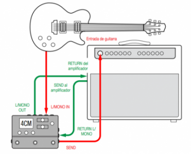

Yo conecto guitarra al input de la helix en L mono. Después del output de pedalera a la entrada del ampli. Luego del send stereo de pedalera al return del ampli y por ultimo del return l mono de pedalera al send del lazo de efectos del ampli.
Es correcto? Iré paso a paso. Si así está bien crearé un preset de cero y a ver donde colocó bloques de send y return que creo que es donde lo hago mal.

#173 Parece que los cuatro cables van:
- Cable 1 = Guitarra a Input HX Stomp en parte superior (eso lo tienes así, de aquí en adelante creo que no)
- Cable 2 = Del Send lateral de HX a input del ampli
- Cable 3 = Del send del loop de efectos del ampli al return lateral de la HX (con esto ya tienes el preamp del ampli en el bloque helix que crees)
- Cable 4 = Del output de la HX en cara superior al return del loop de efectos del ampli para acabar la señal en su etapa de potencia.
Revisalo a ver si te rula ;) y ten en cuenta después que bloques de la hx metes antes y después del bloquee loop.
