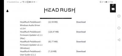

Hola, alguien podría ayudarme, necesito los drivers del Headrush pedalboard para Mac, pero en la página de soporte no está, solo está la actualización de firmware y los únicos drivers que están son los de Windows. Alguien podría ayudarme enviandome los drivers para Mac? Mi email es luxlirica@gmail.com
Mil gracias amigos
PD: tengo OS El Capitan
solomon_kane
por el 12/04/2020
Hola, hasta donde yo sé, Mac no los necesita.
Yo también tengo OS X El Capitán y me reconoce la Headrush Gigboard sin haber instalado ningún driver.
¿Una vez conectada al Mac, has puesto la Headrush en USB TRANSFER?. Esto es necesario para que te aparezca su icono en el escritorio y puedas hacer copias de seguridad, sincronizar, etc.

Yo uso mac y no he tenido que instalar ningun driver.
Con mi gigboard en global settings se pone en usb para daw-live o no se que mas. Y si solo quieres transferir, tal como te ha dicho el compañero solomon_kane

Yo en su momento consulté y los mac no necesitan el driver... como ya se ha comentado..
