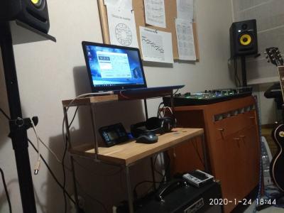

A ver si puedo poner un par de fotos para que veáis el montaje🎸🎸
Antonio
por el 24/01/2020
Ma salió la aforo😂😂😂😂
