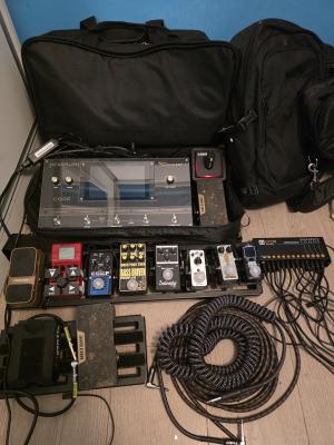

Hola amigos, soy un bajista y toco algo la guitarra(en progreso)..vengo de line6, pero la stomp xl se le acababa pronto el dsp y la lt que tuve es un poco grande, pero una maquina. El caso es que las vendi por temas privados y necesitaba una que tuviera algo mas q las tres b..bbb..y me decidi por una core q estoy intentando pilotarla lo mejor posible. Cantar? No canto, pero hago algun coro y siempre biene bien. De momento y solo con los presets de fabrica y saliendo por una QSC CP12, estoy mas que contento pero creo q aun tiene mucha chicha para sacarle. Me recomendáis que prepare ya un preset de cero? Gracias a todos! PD.: en la foto parte de mi equipo, tendré q usar unos monitores de estudio pues me paso de una casa a un piso y que también es buena referencia para setear la core.

Si aún no quieres pelearte tú mismo, prueba a bajarte presets de terceros, desde la propia máquina.
Conectar la Core vía WiFi y usar como referencia presets de otros usuarios viene bien para investigar, a veces con pocas modificaciones suelo dar con un sonido que me agrada. .

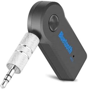

Receptor Bluetooth en Headrush MX5, hola comunidad, tenia dando vueltas por ahí este receptor bluetooth (imagen adjunta) es generico, ni siquiera tiene marca, pero funciona de 10, conectado al auxiliar de la MX5 anda joya, y puedo mandar musica desde el celu sin cables, supongo que vendran receptores de mejor calidad, por lo pronto si a alguien le sirve la info, bienvenido sea.
