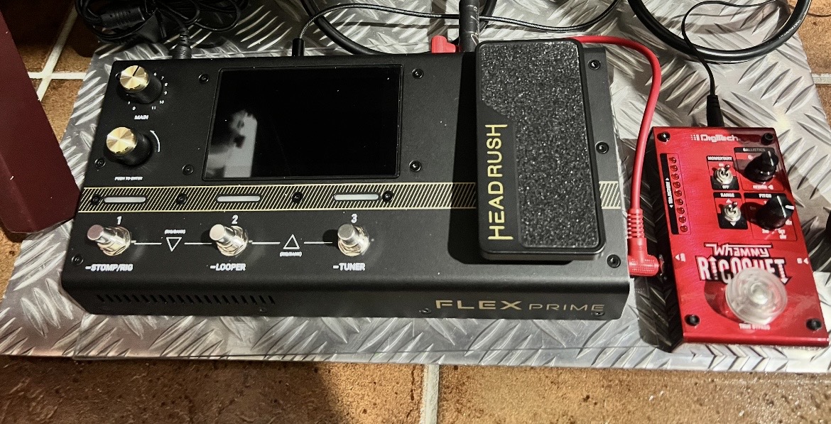

Pues probé la valeton gp200 y no me cuadraba el sonido, osea me pillé la HeadRush Flex Prime y esto si suena bien.
index.php?controller=forum&action=view_attachment&attachment_id=206821
