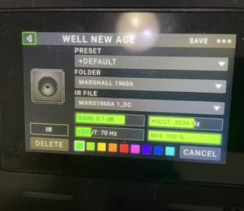

Buenas a todos! Llevo casi un añito con una Mx5 y la verdad es que estoy muy contento con ella, en algún momento daré el salto a otra más grande. Aunque os quería preguntar si conocéis algún sitio donde conseguir IR’s de calidad, ya sean gratis o de pago. Con esto de los IR’s soy muy novato 😢
Estoy trasteando con algunos pero estoy un poco perdido con los parámetros porque no sé si los estoy configurando bien…si alguien me puede iluminar un poco estaría muy agradecido
