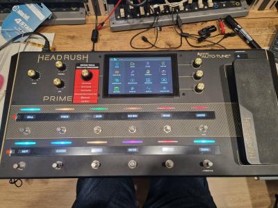

Hola a todos , nada deciros que he puesto a la venta mi headrush prime, no por abandonar el mundo headrush sino que me he pasado a la core y a la flex prime.
Está en perfecto estado, con protector de pantallas y led sin quitar y ademas incluyo protector a medida hecho por Angel de Acrilicos y pedaleras que encaja como un guante. Además incluyo toneladas de clones y super clones de tone junkie, workship tutorials, fremen...
No te los acabas.
Si alguien está interesado el precio es de 850 €.
Un saludo a todos
