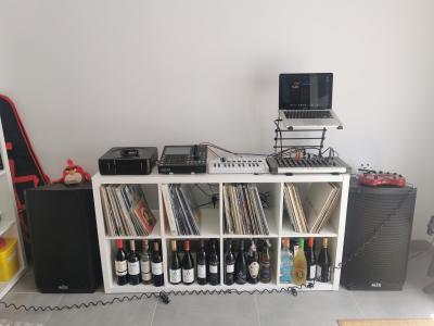

Yo tengo un par de Altos de 18" que son los qe uso como PA, y suenan de puta madre. Ahora los tengo puestos en el salón de mi casa.
