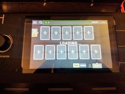

Hola amigos,
En Junio compré mi nueva Headrush Pedalboard y estoy (estaba?) muy contento con ella, pero.. desde ayer al tratar de arrancarla se queda en "loading" como se ve en la foto y de ahí no soy capaz de pasar.. he visto algún vídeo en el que se intenta poner en modo update y luego vuelves a arrancar y nada, intento hacer un factory reset pero tampoco lo consigo, al conectarla por USB el ordenador no la detecta.. en fin.. desespero.. alguna idea o a alguién le ha pasado algo parecido??
Gracias muchas!!!

#352 Aqui dan un respuesta a ese problema
https://www.headrushfx.com/kb/article/2382

#353 gracias, pero no me chuta ese camino.. :(
Hector Zamora
por el 12/09/2019
#354 huyyy. entonces creo que en esa misma pagina te podes comunicar con el soporte tecnico para resolver eso.... ¿tiene garantia aun?
