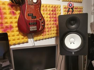

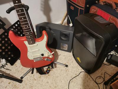

Yo estoy monitorizando la core por esos monitores "work" de pub, viejunos que me costaron "cuatro perras", que no son nada del otro mundo, pero como tengo dos, los tengo a modo de cuñas en el suelo, para poder tocar en estéreo. Gracias a la conectividad de la Core, los backingtrack y demás temas de ensayo, desde el teléfono suenan fenomenal por esos altavoces.
Como se ve en la imagen, justo al lado, hay un monitor Fr, que se acerca bastante a lo que seria un monitor PA (baratucho), de la marca Behringer.
Es el que llevo a los ensayos. Y sí, hay variaciones de sonido. Otra de las virtudes del equipo, es poder hacer alguna modificación in situ en un momento dado si quiero ajustar más el rig a la idea que quiero que suene.
Los monitores Yamaha de estudio de cono blanco, son esos genéricos HS8, los que siempre recomiendo porque creo que no hay nada mejor calidad/precio.
Y esos, pues los uso con el Eleven Rack, ya que esa unidad forma parte del estudio y es inamovible.
Cuando use la Core para grabación, editaré sus rigs a través de los monitores Yamaha, seguramente suenen distintos, al ser altavoces distintos, de campo cercano, diferente volumen de edición y grabación y presión sonora, etc.
Ya veis qué cosas. Monitores para estéreo, un monitor mono para ensayos, y monitores de estudio para grabar. Y al final y para colmo de males, con la habitación mal acondicionada acústicamente, suelos de terraza.... todo afecta a la apreciación del sonido.
