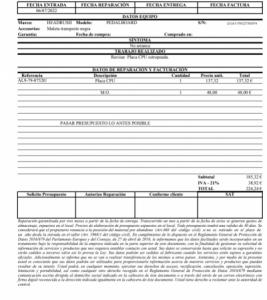

por el 07/07/2022
Esto es lo que cuesta reparar en la pedaloard la placa base
