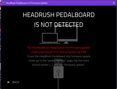

Voy a reabrir un pequeño problema... del que he visto varias discusiones hechas en distintas páginas pero ninguna con una solución clara:
El "No se reconoce el dispositivo USB".
Mi Headrush Pedalboard tiene el -firmware V1.22- y hace ya tiempo instalé la versión de HR v2.3.0 , sin problemas y a la primera quiero recordar...
Ayer me dió por bajarme unos rigs y digo -los meto y ya aprovecho e instalo la V2.4.0-
Pues miau! ... He seguido los pasos una y otra vez pero nada, sencillamente tres PCs no reconocen mi HR. Y digo 3 PCs, con distintos cables, etc...
Dos de ellos con Win 7, otro con Win10.
Alguien tiene alguna información sobre esto?

por el 05/07/2022
#2468
He probado distintos cables, distintos puertos.... Nada, sencillamente no la reconoce. El pc sabe que hay algo, sale el mensaje de que se ha pinchado algo, pero no sabe que es....
No puedo entrar en ningún modo: transferencia, actualización, grabación....
Si se os ocurre algo decidme. Mientras he mandado un ticket al servicio técnico...

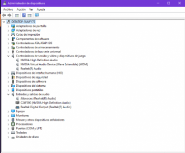

demelero
por el 05/07/2022
Mira : Panel de control / Administrador de dispositivos / Los que esten con el icono de un altavoz gris, buscar el altavoz si sale y en los controladores los desinstalas y reinicias el PC

chinchi
por el 05/07/2022
#2470
Esto es lo que me sale....
