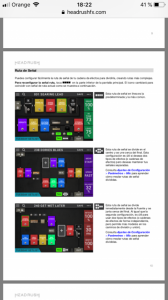

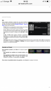

Aprovechando pongo enlace al manual en Español para el que le interese.
Sabes que la HR tiene 3 estructuras de la cadena de efectos. Una es líneal en la que el sonido entra por el módulo IN, pasa linealmente por 11 espacios donde puedes poner uno detrás del otro los pedales, amplis y cabs que quieras y sale por el módulo OUT. Las otras dos estructuras tienen una parte de la cadena en paralelo y otra lineal. Las puedes ver en la página 11 del manual aunque eso seguro que ya lo has “toqueteado” mucho.
Cualquiera de estas dos cuando se une de nuevo las secciones paralelas te aparece una sección que se llama MIX. Si entras en esa sección puedes elegir el volumen de cada rama, el paneo y también el retardo de una respecto a la otra. Eso lo puedes ver en la página 20 del manual.
https://www.headrushfx.com/amfile/file/download/file/835/product/2966/
