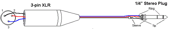

Una duda que me surge antes de comprar una pedalera multiefectos y conectarla directamente a mesa es si voy a tenerla que pasar antes por una caja DI.
No quiero cagarla y cargarme algo...
Tom Bombadil
por el 07/02/2022
#2318 según a qué Pedalera te refieres en concreto puede llevar o no salida balanceada, no obstante, yo llevo años usando Mooer o Headrush con cables Jack normal y nunca he tenido ningún problema, si es cierto que acabo de comprar una caja de inyección, pero ya te digo, yendo directo a misa jamás he tenido el más mínimo problema. Y eso que con un cable Jack balanceádola Headrush te da esa salida, pero ya te digo, nunca la he usado y sin problema

La salidas jack de la MX5 son balanceadas, asi que no es necesario poner un caja de inyeccion, si la empresa que sonoriza tiene los cables correspondientes te pueden conectar directo a mesa de forma balanceada.
Ahora bien, mejor, si entre los cables podemos llevar 1 o 2 adaptadores del tipo: (para que no se lien los tecnicos jejeje...)
https://www.amazon.es/Amazonbasics-XLR-Male-Inch-Adapter/dp/B081T366K5/ref=pb_rfob_btf_desktop_4/258-0754611-1824950?pd_rd_w=JEM0y&pf_rd_p=f032e15e-39da-439e-8c25-8fe854b6f7bb&pf_rd_r=KA749R6R5N5TNC5F2ZGV&pd_rd_r=286c4afa-5a58-41a7-a591-644a9b5be541&pd_rd_wg=uai1n&pd_rd_i=B081T366K5&th=1
Digo lo anterior pues normalmente suelen uitilizar cables XLR-XLR macho-hembra, y si le damos las salidas en XLR, mediante el adpatador, le facilitamos el trabajo.

#2323 Yo es que por ahora y los demás de mi banda no tenemos amplis, nos conectamos directamente a mesa, pero antes pasamos las guitarras y bajo por una Behringer DI800 Ultra-DI Pro v2.
Mi duda era pues, si cuando me pueda pillar la pedalera, la conectaba siguiendo los mismos pasos que doy ahora.
baratijas
por el 07/02/2022
#2324
No hace falta, pues esta pedalera ya tiene salidas balanceadas en formato jack hembra (TRS), pero si quieres puedes pillar los adaptadores que he dicho, o unos latiguilos JACK a XLR, para despues conectar con los tipicos cables XLR balanceados (sometricos) macho-hembra a mesa de mezclas o donde sea pertinente.

#2325 Pues ya tengo la duda aclarada.
Creo que voy a optar por la Gigboard, ya me queda poquito para tener el dinero que cuesta.
Gracias a todos.
