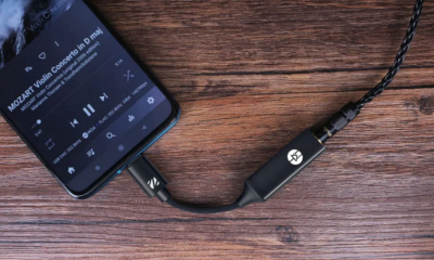

yo lo estuve usansdo con el FRFR 112 mi movil y un dongle-dac con MQA y musica HI-RES y suena cristalino super bien, coje todas las frecuencia y potencia tope.
Si tienes 2 altavoces lo pones en stereo, si solo tienes uno usa los 2 conectores como si fuera stereo
P.D. Sin dac tambien suena muy bien y no es necesario que uses la pedalera, el frfr y tu movil lo hacen todo

#2594 Gracias por el dato "DAC", no tenía idea sobre eso-.. Al final conecté el celular directamente al FRFR con un cable de 3,5" a 6,3". Si bien sonó bastante fuerte, efectivamente no sonó cristalino, como si tuviera los agudos o treble 2 a 4 de un amp. Quizás podría haber afectado que haya usado un plug stereo de 3,5" a uno mono 6,3". Pero buen dato lo del DAC,

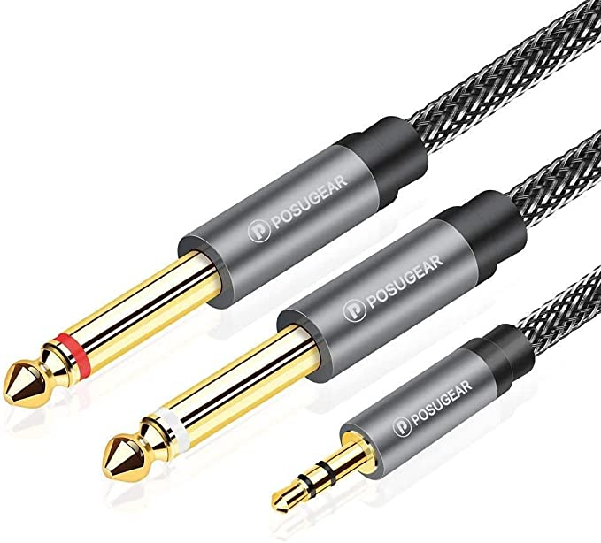

Aunque solo tengas un frfr tienes que poner el cable plug macho stereo 3,5 mm. desde el movil o dac al frfr con dos plugs machos mono de 6,3 mm. y enchufarr cada uno a los dos entradas del frfr de 6,3 mm. hembra

Tambien influye la app y ecualizacion que uses, yo te recomendaria el tipico POWERAMP gratis El FIIO Music y el NEUTRON Player, este ultimo es de pago pero tiene una calidad brutal y acualizaciones varias muy buenas.
Si pusieras un dac te recomendaria otras de pago
