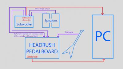

Me apunto todo lo que me habéis escrito, ando en el pueblo y en cuanto vuelva en 2 días pruebo todo, también me apunto esos monitores tienen buena pinta :)!
Hasta el momento yo lo tengo así, os mando crokis y ya me decís que tengo mal puesto (seguramente todo menos la guitarra y el USB xd!):
Rojo = salidas
Violeta = entradas
Azul = elementos (esto era obvio xD)

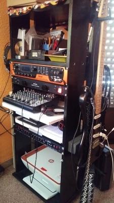

Por el tema espacio encontré una solución obligada.... Cuando nació mi hija me quitó mi habitación de lios, me tuve que venir al salón y tengo poco más de 1 m2 :( Así que me hice un mueble en altura con medidas para rack y al menos tengo donde poner mis cosas. Hasta para colgar una guitarra XD
Y4N. En principio lo que tienes debería funcionar pero eso, yo también probé unos altavoces de pc y por lo que sea no funcionaba... ni idea por qué.
Por qué no pruebas con las salidas "main"? Quizá alguna configuración de salidas te da problemas o tan solo eso, incompatibilidades.... Yo siempre digo "cosas de los duendes". Te vuelves loco y nada, por qué? NPI...

Finalmente me funcionó con solo convertir los RCA a jack de 6.35mm :)! Se escucha de maravilla. Estaba todo bien puesto, lo único es que tenia que aprovechar los Outputs L/Mono y Right de la pedalera con dichos conversores. Tremendo sonido tiene la HR la verdad!

Genial!! a disfrutarlo ;)
