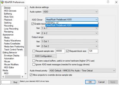

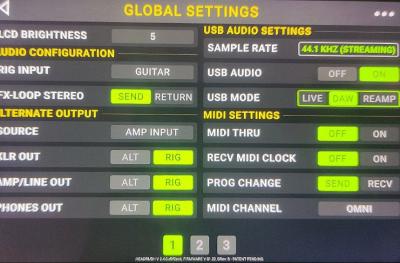

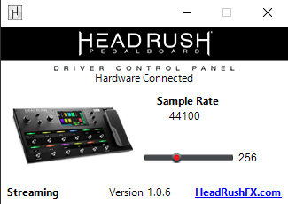

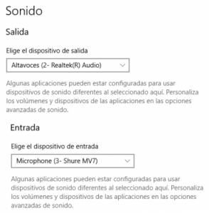

Buenas! Me uno a la banda Headrush, hace poco me llegó la Headrush Pedalboard, y si bien soy principiante del tema y me estoy iniciando, hay algo que creo que es básico que no comprendo porque sucede, a ver si alguien puede ayudarme, lo agradecería un montón ya que llevo un buen rato y no doy con la solución.
El tema es el siguiente; tengo todo instalado, último firmware 2.4, drivers para Windows, Reaper, todo bien hasta ahí. El problema viene cuando en Reaper en las Preferencias y Devices selecciono que me use el ASIO de la misma pedalera: Headrush Pedalboard ASIO, acepto, creo una pista de audio, mono o stereo, le doy a monitorizar y a record en la misma pista de audio, y no escucho nada por mis altavoces ni por mis auriculares. Sin embargo, veo que si que llega señal de mi guitarra y se refleja en la pista de audio y en el Master de Reaper. Tengo conectada la pedalera directamente al PC con el USB que trae de serie, los altavoces son unos Logitech que van a la entrada de audio de la placa en el mismo PC (la entrada verde de audio vaya), en Windows tengo puesto que la salida de audio sea por dichos altavoces y la entrada de audio pues la que sea, en este caso tengo un micrófono a parte para conferencias. Que se me escapa? Alguna sugerencia?
Gracias por adelantado, dejo las imágenes por aquí para guiarse mejor con el asunto!
jose-c
por el 09/08/2022
Conecta los altavoces a una salida de la headrush. Al usar el asio headrush, reaper te saca por ahí el sonido.
