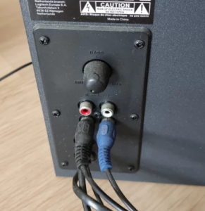

He conectado los altavoces a la salida de audio de la pedalera, pero ni escogiendo que sea la misma ahora como salida de audio en Windows, se escucha nada (aqui creo que es donde lo confundo, debería conectar los 2 altavoces con sus RCA a las 2 salidas RIGHT & LEFT de la pedalera o solo la salida de audio de los speakers como aparece en la foto?). La tengo en modo DAW. Ni en Reaper, sin embargo si que veo que recibe señal tanto en Windows como en Reaper al tocar la guitarra o abriendo un video.

Estos son los cables para ambos speakers que salen del subwoofer, son 2 RCA de 1,8?? Ni idea, pero son diminutos, y luego del subwoofer sale el cable jack 3,5 para la entrada al PC o donde quiera. La HR no tiene salida para este jack 3,5.
