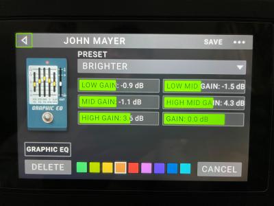

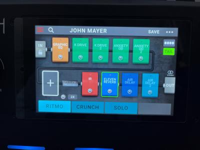

#2429 Fácil solución tiene esto. En el primer pedal de la cadena ponte un Graphic EQ, si entras dentro del pedal veras que tiene algunos presets predefinidos. Uno de ellos es "Brighter" y otro es "Darkest". Selecciona la configuración que mejor te venga de las dos en función del sitio donde toques y como te escuches. Si te escuchas agudo, selecciona "Darkest" y si te notas grave, selecciona "Brighter"
