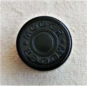

He comprado unos tapones de plastico duro para los pulsadores marca MOOER
Se ponen a presion, pero para esta pedalera le quedan un poco grandes, pero los he apañado, para las otras pedaleras que tengo Lime 6 y Zoom no entran. existen transparentes, para los pulsadores que tienen la aureola iluminada
Tendre que comprar de metal que son veinte veces mas caros y estos tienen un tornillo para apretar
