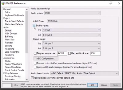

#1548 Este pantallazo es de Reaper. Ahí es donde hay que marcar Habilitar entradas (Enable inputs) y seleccionar las entradas y las salidas de la 1 a la 4 en los desplegables.

En este caso las entradas son asi: *imagen 1 Tal y como dices ;)
Y ya al abrir una pista, esta ya configuras esa entrada como mono o estereo. *imagen 2

1º Para grabar
En la imagen que pasaste de los Ajustes de Dispositivos de Audio, en Último deberías tener 4: In 4 para las entradas y 4: Out 4 para las salidas.
Luego crear una pista estéreo asignándole las entradas 1/2 y una pista mono asignándole la entrada 3.
Poner HR en modo LIVE o DAW.
2º Para reamp
Ya tienes grabada la guitarra.
Asignar la salida 3 a la pista mono en la que has grabado la señal directa de la guitarra sin amplis ni efectos. Esta pista ahora ya no graba, sólo reproduce.
Crear una nueva pista estéreo asignándole las entradas 1/2. Esta pista graba la señal "reamplificada" por la HR.
Poner HR en modo REAMP.
