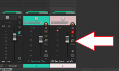

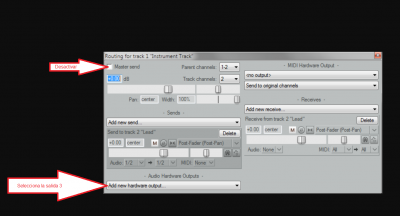

#1560 Busca un botón [Route] o similar para la pista mono que tienes grabada. Se abre una ventana con las opciones de ruteo y tienes que añadir una nueva salida asignando la salida 3. Si no quieres oír la pista de la guitarra directa (sin efectos ni amplis), desactiva el Master send (envío) en esa misma ventana.

#1558 El procedimiento es similar en cualquier programa DAW. ¿Dónde te falla el proceso, en la grabación inicial o en el reamp?

#1561
Ya está ... ya me funcionó todo.
Mi problema ya era falta de conocimiento del Reaper al no saber enrutar. Lo único que he hecho siempre era la básico: crear pista y grabar del tirón. Debería ponerme a ello si quiero hacer algo mejor.
Ahora ya toca aprender, practicar e investigar.
Lo que si sigo opinando es que un editor de pc para el HR sería muy oportuno. Yo aquí no tengo espacio para tenerlo al lado y tener que estar levantándome cada vez que tengo que tocar algo es latoso, más con la guitarra encima.
Muchas gracias de nuevo!!
