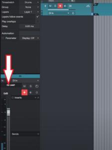

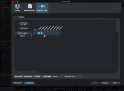

#1579 Tienes que haber configurado bien las salidas de Audio virtuales en Studio One. Una salida virtual (monitor outs) para las salidas 1/2 y otra (re amp) para la salida 3, como en la foto de Output setup.
Luego, a la pista mono en la que has grabado la señal directa de la guitarra, hay que asignarle la salida virtual (re amp) que corresponde a la salida 3. Esta pista ahora ya no graba, sólo reproduce. Foto Output selection.
Después, hay que crear una nueva pista estéreo asignándole las entradas 1/2. Igual que hiciste con la pista estéreo que ha tienes grabada. Esta pista graba la señal "reamplificada" por la HR.
Poner HR en modo REAMP.
