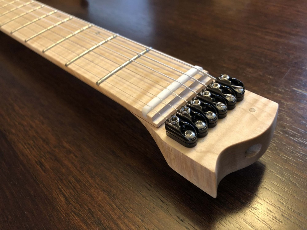

Buenas, a ver si me podéis ayudar. Este verano como el tema vacaciones estaba complicado pillé un kit de muslady para entretenerme. La pinté con tinte al agua y acabado con truoil y cambié las pastillas que venían por unas Wilkinson Zebra. Resultado, pues una guitarra chula y con un sonido resultón.
Pero tengo un problema, la pieza del mástil para bloquear las cuerdas es una castaña, mas que el resto, ya sé que es un kit de 100 pavos y no se puede pedir mucho, pero lo de esta en concreto es terrorífico. Se va la rosca de los tornillos de bloqueo y he tenido que lijar las piezas para que agarre. Aún así la primera no hay forma de que la sujete. Pensando en cambiar esa pieza he visto recambios pero creo que son igual de malos. ¿os suena algún sitio dónde vendan algo un poco mejor?. Me da pena no poder hacer nada con ella.

lo suyo sería instalarle algo así:
Para mi Big John compré este puente flotante marca Alnicov que lleva ese tipo de bloqueo de cuerdas:
El problema que tengo es que no hay madera suficiente para instalar esas piececillas de bloqueo de cuerdas en el mástil :(
Cuando pueda, le llevaré la guitarra a mi luthier que es un crack a ver qué se puede hacer...
Tendrá que hacer algún apaño en la cabeza del mástil para poder poner esas piececillas... aparte claro está de rutear el cuerpo para el puente flotante.
Si esta modificación no me cuesta más que la guitarra, haré el cambio ;)

#134 la verdad es que tiene buena pinta. Pero creo que la guitarra no se merece lo que pueda costar el arreglo. ¿donde compraste el puente?.
Otra opción que estoy barajando es comprar una en el rango de los 400€. Me hace falta algo de bajo peso por problemas de espalda para mi mujer pero que va a tener poco uso. ¿alguna idea?

Te refieres a mi guitarra o a la tuya?
El puente lo compré en Aliexpress.

#133 Es uno de los problemas de estas guitarras baratas, piezas malas e inconsistentes. Me atrevería a decir que los Kits al no estar montados y pasar un control de calidad te pueden venir de cualquier manera. Lo ideal sería un kit de selletas individuales como el que te ha pasado el compañero, creo que se pueden encontrar en Aliexpress. Los hay también de buena calidad, pero por lo que te valen y te vale la guitarra creo que no merece la pena. Una cosa que usan las Strandberg para que no se muevan las cuerdas dentro de la presa es un disco de teflón, también para que no se desgaste el tornillo. Igual poniendo un material que evite el deslizamiento entre medias te puede apañar. Y si buscas un recambio de las piezas de la presilla del Floyd (que es lo que parece que tiene esa guitarra) puedes encontrarlas en una página española llamada JokerAudio, en la sección de partes y piezas Boston.
Si no funciona nada, siempre te la puedes quedar de decoración en el salón.

#133 #140 la mejor opción sin duda son las selletas individuales o si no una pieza del estilo de las GOC
https://m.es.aliexpress.com/item/1005001296963415.html?browser_id=9d99dd0101364348ad7e2755e8ffdf31&aff_trace_key=903f578fb03445d7a5d3a9a9cefd49f2-1604416284480-07682-UneMJZVf&aff_platform=msite&m_page_id=1758ea9e83f129ecfe7510c49c016f0afccc44b6d1&gclid=&_imgsrc_=ae01.alicdn.com%2Fkf%2FH500de77be3964231be751aded2d12cb8N.jpg_640x640Q90.jpg_.webp
Eso sí, no he encontrado ninguna que sea para escala standard, pero igual rebuscando en algún sitio aparecen.
De todas formas, como ñapa casera y barata, no te recomiendo el teflón pues se marcaría con las cuerdas. Si puedes conseguir unas arandelas de cobre (o aún mejor, bronce) de una sección al menos de 1 mm van a darte mejor resultado a la hora de fijar las cuerdas en posición.
