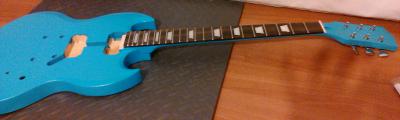

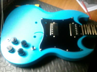

Por si alguien se anima con los kits de Harley Benton os pongo como va quedando el mío. Las fotos son indecentes , pero prometo ponerlas mejores.
pepetrauma
por el 12/06/2014
hombre , por fin , la nueva seccion , los Kit de Harley Benton , bonita te esta quedadon campeon .. es de tiro , cortito , la guitarra ..

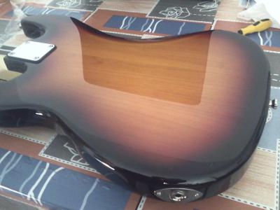

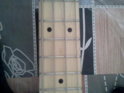

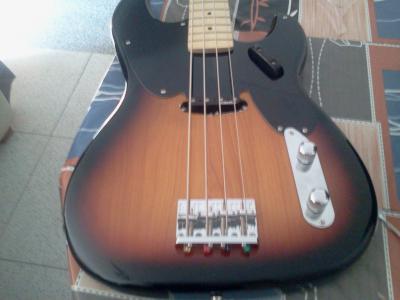

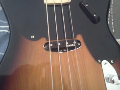

Bueno compañeros pues lo prometido es deuda y ya he podido desembalar el bajo PB 50.
Ha llegado en perfectas condiciones, sin un rasguño. Me ha sorprendido lo ligero que es.
Los acabados son correctos, salvo en dos detalles: los huecos de los potes y de la pastilla, que parece que no anduvieron muy finos. Por otra parte, la pastilla va envuelta en cinta aislante y ésta se había despegado un poco. Adjunto unas cuantos fotos para que os hagáis una idea.
¿Sonido? Muy bonito, pero tiene un ruido de masa de la leche. He apantallado las cavidades (igual en las fotos se ve algún reborde del aluminio) pero sigue haciéndolo, sobre todo con el potenciómetro de agudos a tope (en graves se disimula un poco). Cuando toco la chapa metálica de los potes o la arandela del jack el zumbido desaparece. Mañana voy a ingeniármelas para forrar el túnel que va de la caja de los potes a la clavija de salida, a ver si así se va. La verdad es que no se me ocurre otra cosa.
Saludos!

Precioso bajo, compañero. A ver si tienes suerte y consigues quitarle ese zumbido.
:bien: :bien: :bien: :bien:
