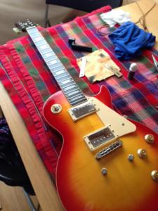

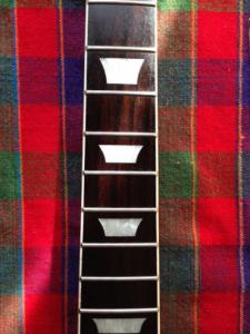

Angel
por el 07/04/2014
Yo este finde le he estado dando un meneo a mi 450 plus (cambio de cuerdas, pulido de trastes, hidratado de diapasón,.....). Con muy poquito ha quedado mejor que nueva.

#2590 Ke bien te ha quedado , me encantan las les paul cherryburst!!!
