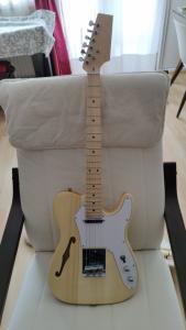

Buenas. Este tiempo atrás anduve preguntando aquí en el foro por las SC custom III, pero conseguí contener el GAS y ahora finalmente me he comprado el kit de las telecaster semihueco, porque me gusta mucho trastear las guitarras, además de tocarlas.
Me costó montarla algo más de una hora, es muy básica, y suena...como suena, pero le voy a cambiar todo, desde clavijeros hasta pastillas, cejuela, potes, todo y la voy a pintar con un verde seafoam a ver qué tal me queda.
Es ligera y aunque el cuerpo es de madera deconocida, tampoco me importa. La HB t20 me quedó de lujo y ahora disfruto tocándola una barbaridad, por eso me he lanzado con esta.
Enrique G
por el 08/09/2024
Ahi va la foto
