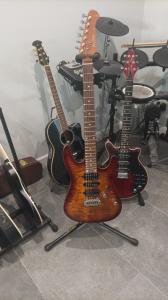

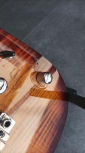

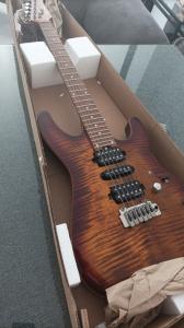

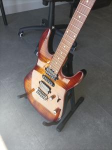

Hola, pues llevo un par de días con la HB Fusión-III HSH Roasted, la he pillado en B-STOCK por casi 100 eur menos, de entrada contento, pero tiene una chapucilla en la pintura junto al pote de tono, que no se si la ha hecho Thomann o el comprador anterior que la ha devuelto. Es como un pegote gordo de laca alrededor del potenciómetro, no se me ocurre que le ha pasado a la guitarra para que le hagan eso. Os paso unas fotillos de la bicha, que es preciosa, y de la "chapuza".
La última foto es del "arreglo", es un pegote de lo que sea que se nota totalmente el relieve sobre el acabado al tocarlo.
Parece una gota de loctite o algo similar.
Chanfli
por el 27/09/2023
Jeje, una gota no, el tarro entero, se les ha derramado literalmente, lo que no se es la finalidad.
diesiocho
por el 27/09/2023
#12018
Te diría que pruebes con un disolvente MUY LIGERO (por ejemplo alcohol) a frotar a ver. Lo primero que tienes que hacer es easegurarte de que no puerde brillo. Esto lo puedes comprobar mirando de lado; observando la guitarra desde otros ángulos a ver si notas diferencia de brillos cuando has hecho la prueba.
Sergio
por el 27/09/2023
#12016 Si el pote gira bien yo no me preocuparía demasiado, es una gota de laca o, más probablemente, de cianoacrilato (superglue / loctite) mal aplicado, no es el fin del mundo :) Y el cianoacrilato es muy difícil de retirar una vez seco, casi seguro que se va a acabar dañando más el acabado si usas cualquier producto o si lo intentas lijar... Al fin y al cabo está hecho para no ser fácil de quitar.
¿Has quitado el pote de tono? Estaría bien ver qué hay debajo. Es raro ver ese superglue ahí. Lo único que se me ocurre es que le hicieran una pequeña grieta a la madera o al acabado al taladrar el hueco para el pote o al colocarlo, y lo hayan intentado sellar con CA (práctica bastante usual en luthería), con tan mala suerte de que se les ha derramado más de lo previsto y se ha quedado el goterón que vemos.

#12020
Hola, si, bueno, no lo he quitado, pero es pushpull y al levantarlo no veo nada especialmente dañado abajo, pero si, debe haber alguna grieta ahí.
#12021
Cierto, no lo veo mal del todo, es decir, 95 eur menos la guitarra por ese defecto, no está mal.
Sergio
por el 29/09/2023
#12022 es un chollo. Yo no me plantearía devolverla, y si el pegote no te molesta para girar el pote, tampoco me plantearía quitarlo porque va a ser peor el remedio que la enfermedad. Creo que has tenido suerte :) Que la disfrutes! Es preciosa.
