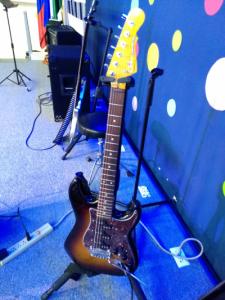

Hola, hace unos meses escribí por este hilo que quería adquirir una g&l Comanche...
Bueno se las presento, una deluxe Fullerton :3
Me he enamorado de su sonido, es tan increíblemente versátil, he podido tocar funk, pop, hasta algo de hard rock, salsa y suena tan hermoso !!!
Carlosmoralo
por el 31/12/2018
Bufff....qué pintaza tiene!!!!
