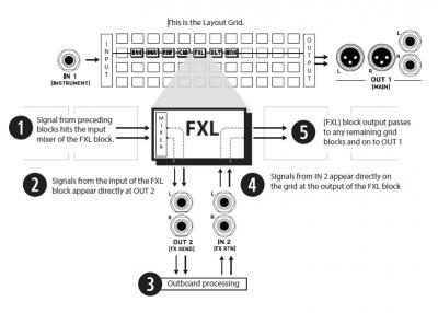

#4187 La mejor manera de enchufar un pedal externo es por el loop de efectos del Ax8, esto te permite una gran flexibilidad. Este loop tiene dos vertientes: físicamente tienes las tomas "OUT2 (Fx SEND)" e "IN2 (Fx RTN)" como en cualquier ampli con loop de efectos, pero para que suene también tienes que activarlo virtualmente, para esto tienes que insertar un bloque FX Loop (FXL) en la cuadrícula del preset. Esto te permite poner el loop físico en cualquier punto de la cadena virtual del preset lo cual es un puntazo y además puedes activarlo o desactivarlo por escenas o con un footswitch. Si cambias a un preset que no tiene FX Loop (o a una escena que lo tenga inactivo) el pedal no sonará aunque esté físicamente enchufado al ax8 y por lo tanto puedes tener el pedal externo siempre encendido, sólo sonará cuando tu quieras.
Creo que con una imagen se entiende mejor, en la página 61 del manual tienes más detalles sobre el bloque FX Loop.
index.php?controller=forum&action=view_attachment&attachment_id=125357
