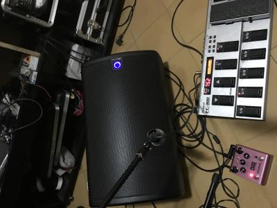

Yo uso estos monitores, a mí me van de lujo, no podría estar más contento.
guitartotal
por el 18/03/2017
Son los Turbo sound
Mario
por el 18/03/2017
#2345
Gracias, tienen buena pinta. ¿Algo de ese estilo tendrá potencia suficiente para aguantar el tipo contra los 30W a válvulas y el 2x12 del compañero?
guitartotal
por el 18/03/2017
Yo creo que tendrías que controlarte mucho el tema volumen, ya que con estos monitores te comereias a todo el grupo, incluyendo tus oídos, demasiada potencia.
Mario
por el 18/03/2017
Perfecto, gracias! La verdad es que tienen una pinta estupenda.
