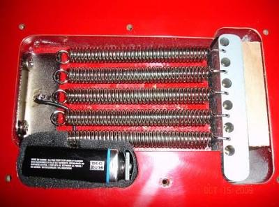

Aprovecho que habláis de puentes de Strato para plantear una duda. Voy a bloquear el mío y no sé si bloquearlo pegado al cuerpo o ligeramente elevado.
La pregunta no es moco de pavo porque la opción escogida afectará al sonido y al sustain.
Si bloqueas el puente especialmente tocando el cuerpo ganaras en sustain pero perderás los armónicos típicos de la Stratocaster.
Se parecerá más al sonido de una Stratocaster de puente fijo sin llegar a serlo.
Si eso es lo que pretendes basta apretar los seis tornillos si es el puente de tipo vintage y tensar un poco los muelles, aunque lo correcto sería añadir un taco, en cuyo caso no hace falta que pegue en el cuerpo, y entonces yo aprovecharía para dejarlo separado lo justo para no dañar esa zona de la madera.

En principio tenía pensado bloquearlo con un taco y ligeramente elevado, quiero que el bloqueo afecte lo menos posible al sonido.

#557 El sistema de la foto, pero afectar afecta, lo bueno es que es totalmente reversible tras un ajuste correcto si no te gusta el resultado.
Hay quien lo prefiere. Eso ya va en gustos.
