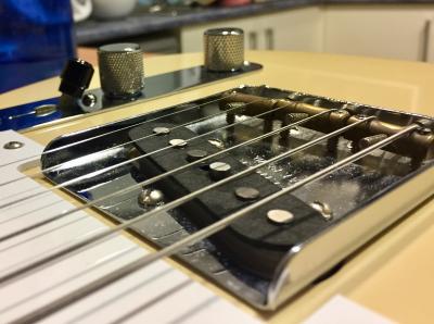

#527 : desmontar la pastilla del puente dde la tele significa tener que desmontar toda la pletina metalica y por tanto quitar cuerdas y joder el quintaje??
Pongo foto: gracias x la aclaración
No hay otra forma de averiguarlo? :temacerrado:
Luisito Baneado
por el 04/01/2018
El quintaje no se tiene por qué joder si no modificas la posición de las selletas.
Tampoco cuesta nada volver a hacer un quintaje. De echo yo siempre lo hago tras poner cuerdas nuevas.
Simplemente los tornillos que sujetan el puente ya tienen los agujeros hechos en la madera y hay que volver a ponerlos igual.
También tocara ajustar los tres tornillos que regulan la altura de la pastilla.
Cuando quites el puente veras un cable que viene de dentro. Es muy importante dejarlo igual porque es la masa del puente.

#542 De toda la vida, si. No vas a joder nada, tranquilo. Como te han dicho, vigila el cable de masa....Otra foma es que mires la de puente. En todo caso, las pastis Fender no son tan fáciles de reconocer si no es por la impedancia o el embalaje original. Muchas repiten las mismas bobinas. Incluso las Special que se ponen en guitarras " de compra" son diferentes de las que viene sueltas como pastis custom shop. Un lío, vaya.

Ok, gracias a los dos! En el próximo cambio de cuerdas, que le queda poco, haré el experimento de desmontarlo y ya os contaré. Soy poco manitas para estas cosas...por eso os lo preguntaba!

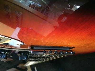

Aprovecho y abuso de vuestros conocimientos para lanzar otra pregunta: el puente de mi strato deluxe (como el de una Standard de las de antes), se me ha venido un poco adelante con el ultimo cambio de cuerdas (mismo calibre y misma afinación); a que se puede deber?? La guitarra no ha sufrido cambios de temperatura grandes, ni tampoco uso mucho la palanca. La guitarra esta perfectamente quintada. Gracias de nuevo!

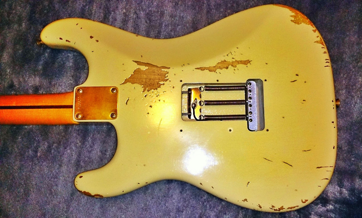

Manuel
por el 05/01/2018
#546
Para que funcione el trémolo del puente:

Efectivamente no he tocado ningún tornillo ni ajuste, de aqui la duda que tenia. Pongo foto para aportar mas info:
NO es muy exagerado el avance, quiza 3 o 4 mm.

El problema es que si el puente pierde su posición de equilibrio empieza a comportarse mal. Y puede suceder que no vaya siempre a la misma posición al tirar de la palanca.

#548 : gracias Manuel! Disculpa mi “ateismo” en luthieria, pero como interpreto la foto? Hay que imitar por decirlo de alguna manera, la posición de los muelles y tornillos??
