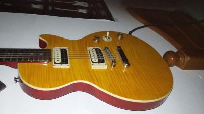

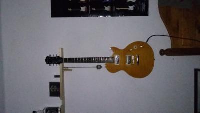

Buenas
Pues ya que todos estan orgullosos de sus epiphone yo tambien lo estoy de la mia que aunque no es la gran cosa y ya veo que me requiere un cambio(Como todos los que empezamos y tenemos nuestra primera electrica creemos que suena de alucine pero luego cuando tenems mas entrenado nuestro oido vemos que lo que tenemos es un palo con cuerdas jaja)
Esta es mi epiphone es un pack Slash con un ampli nada del otro mundo pero cumple.
