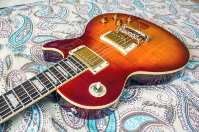

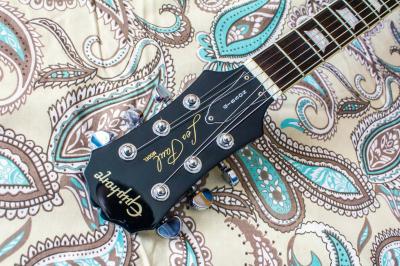

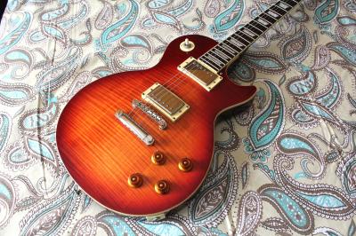

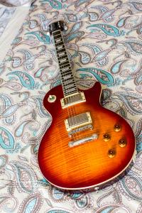

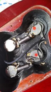

Os enseño mi coreana de 15 años:
Pastillas Gibson Burstbucker 2, y Burstbucker 3
Clavijero Grover 18:1
Cejuela de hueso a medida
Potenciometros CTS y condensadores PIO
Jack y selector Swichtkraft
Recién pulidita y sonando como un cañón.
