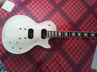

Buenos días everyone. :D
Después de ver el hilo del compañero eon_tool https://www.guitarristas.info/foros/mejorando-epiphone-les-paul-standard/265838
Finalmente me anime a hacer algo que teníaen mente hace años.
Ahora, tengo la duda de donde conseguir un veneer de Arce flameado o de alguna madera molona para ponerle a la tapa de mi Epiphone Les Paul, el acabado sería al natural en aceite, así que preferiría que fuese una tienda de España.

Rafa
por el 01/06/2016
#334 Madinter, Maderas Barber, Agullo, Herrera Guitars, etc etc etc.
Visioné todas esas páginas y ninguna tiene veneers de arce flameado. Y la que pones en el enlace no es un veneer, sino maderas con 2cm de ancho y no me sirve para mi proyecto ;)
