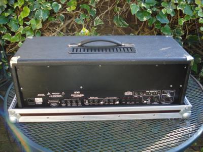

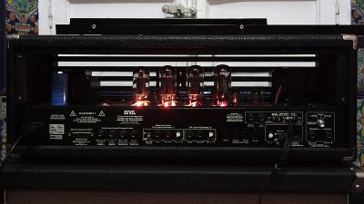

Aqui te dejo 2 fotos de la parte trasera de el ampli. Puedes ver del lado izquierdo que está la entrada del footswitch ENGL con 25 pins, que parece un puerto de impresora de ordenador. Luego al lado hay 4 entradas que dice FOOTSWITCHES con entradas jack 1/4.

#390 En las fotos no se distingue prácticamente nada. Puedes conectar SEGURO la Z-10. No tengo ni idea las funcionalidades que te dejará cubiertas, supongo que casi todas. Consúltalo en el manual de la Z-10.
