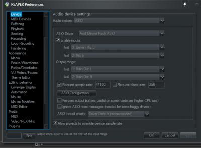

estoy viendo tu captura de pantalla.
¿ tu solo usas el rig L ?
¿ y luego el mic ?
es lo que queria saber, que configuración usais vosotros. avid no dice nada, protools, protools y mas protools.
pues voy a copiar la tuya. a ver que tal.

Pues lo tengo así porque así me va, pero no creas que lo he analizado mucho, soy muy del probar y si funciona que no me lo toque ni Dios...
