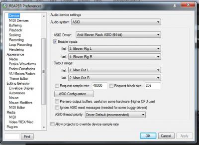

jaliwai
por el 21/02/2014
otra vez dando la paliza.
pues estoy teniendo problemas con Reaper. pantallas azules.
win 7 a 64bits, reaper actualizado.
en grabación bien, pero en reproducción nada, interferencias ralas.
he desactivado la tarjeta del portatil, he recorrido la faq de avid, pero no hay nada que me interese.
con la scarlett en la vida me ha pasado...
os paso una captura de pantalla de mi configuración.
gracias, vaya tela.
