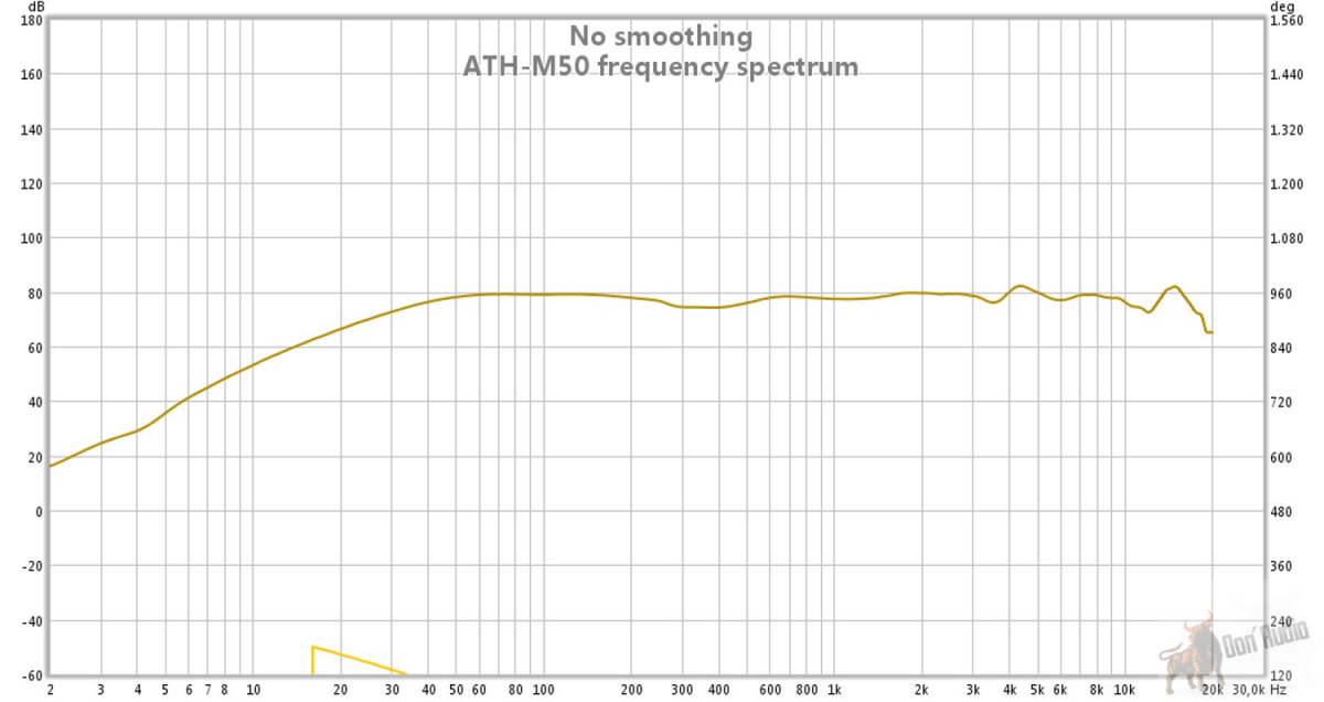

En casa uso varios cascos, dependiendo de lo que vaya a hacer. Para grabar uso unos Audio-Technica ATH-M50 (los mejores para mi gusto a la hora de grabar) pero para mezclar o escuchar música uso también unos Superluxe HD681EVO (muy fieles, cómodos y con un tono general muy redondito). También uso los monitores del estudio, un sistema de audio 2.1 convencional, cascos in-ear...
Los presets, evidentemente, suenan distintos en cada escucha.
Como dije, para grabar uso los M50 porque son planos y algo flojos de graves, con lo que no me emborronan las guitarras y escucho todo más "in the face". Digamos que al recortar los graves, me dejan bastante hueco para las frecuencias de las guitarras, ya sea a la hora de grabar o cuando simplemente toco encima de la música.
Peeeero para mezclar no me puedo fiar de los M50 porque siempre me paso de graves al compensar esta falta. Entonces uso los HD681. Noto que las guitarras suenan como menos duras, mejor integradas en la mezcla, porque tienen una curva como tipo V, y además los graves que dan son más parecidos a los de otros equipos convencionales. Cuando, por el contrario, grabo con los HD681 tengo que modificar los presets para compensar las frecuencias medias que se atenúan, y luego las guitarras se me quedan muy chillonas al poner la grabación en otros equipos, o con los M50.
